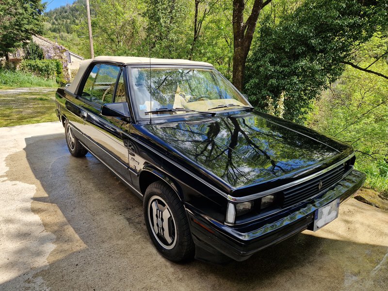

Et ben voilà, l'Alliance est finie, à part un petit problème électrique qui sera réglé bientôt
La voilà avec sa moquette neuve, ses sièges refaits, la totalité du mobilier plastique rénové, guides ceintures au sol, rails des sièges et levier du frein à main repeints, jantes alu nettoyées. Bien sûr, elle attend les lèches-vitres avec impatience !
Le moteur a été réglé, plein de petites bricoles ont été faites comme la refixation d'un des rétros ou la résolution d'un souci avec l'allumage des feux stop.
Par contre l'horloge du tdb est définitivement HS. Malheureusement celles qu'on trouve sur internet ne correspondent pas car cette version est intégrée avec le vide-poche et celles qu'on trouve sont des unités seules
