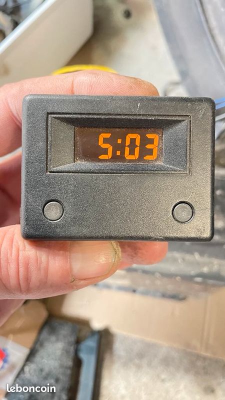

Par contre l'horloge du tdb est définitivement HS. Malheureusement celles qu'on trouve sur internet ne correspondent pas car cette version est intégrée avec le vide-poche et celles qu'on trouve sont des unités seules
Tu ne peux pas faire un petit bricolage, en récupérant uniquement le "mouvement" (enfin, juste le coeur/écran) d'une pendule Renault d'époque de même dimensions pour l'incorporer dans ton encadrement-vide-poche ?...  hmm
Ce ne serait pas le plus compliqué par rapport à ce que tu as déjà fait !  wink
J'ai l'impression qu'un modèle comme ça (dimensions, position des boutons...) pourrait y trouver sa place...

c'est à voir mais j'ai bien peur que ça soit pas si facile que ça
